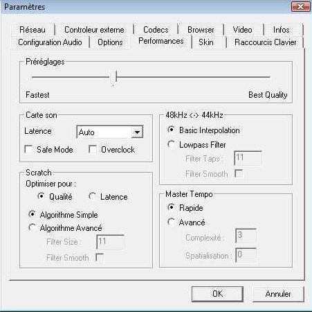

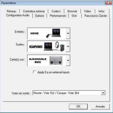

Bon, hier soir, à force de faire des essais, j'ai l'impression d'avoir trouvé un compromis.
Sans le hub alimenté (ça ne changeait rien)
Les réglages suivants
Il me semble que ça s'est sacrément amélioré lorsqu ej'ai choisi "apply Eq on external inputs".
Dans ASIO, je dois être en 48 aussi me semble t'il...
Par contre, lorsque dans les réglages audio, je vais dans ASIO (là ou il y a la rmx sur la copie d'écran), j'ai un message d'erreur puis plus d'accès à ASIO (mais tout fonctionne bien). A mon avis, vous allez me demander le message exact...il est chez moi...j'ai oublié cette copie d'écran!
