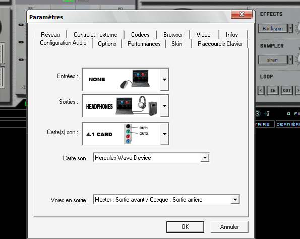

Je début tout à fait et depuis quelques jours j'essaie Virtual DJ qui me semble super. Je n'arrive toutefois pas à comprendre comment pré-écouter un morceau au casque pendant qu'un autre morceau joue "en salle". De mon portable, j'utilise la sortie casque pour relier l'ordi à l'ampli mais alors comment fais-je pour pré-écouter au casque?

Salut, il faut utiliser soit 2 cartes son ou une carte son minimum 4.1

bonsoir
il faut une carte son minimum 4.1 comme vous l'a annoncer lolotte ensuite il faut configuré vdj comme ceci:

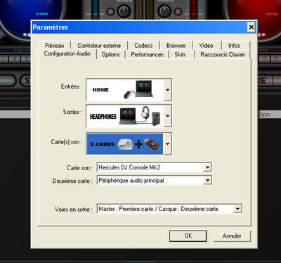

Me revoilà. J'ai acheté une carte son usb mais quand je la branche, je n'ai plus de son sur l'autre sortie casque, ce qui ne m'avance pas beaucoup... C'est comme si j'avais remplacé ma sortie casque par une autre, ce qui n'était pas l'effet recherché. J'ai du raté une marche qq part et je n'arrive donc toujours pas à pré-écouter mes morceaux...

Quel type de carte son usb ?
Posted Fri 16 Jan 09 @ 10:48 am
sTELLE SERIES siberia USB SOUNDCARD gAMING
Posted Fri 16 Jan 09 @ 10:59 am
Tu as configurer virtual dj comme ceci :
Avec le nom de ta carte son où il y a marqué hercules
Posted Fri 16 Jan 09 @ 11:05 am
J'avais pas mis 2 cartes. J'essaie.
Posted Fri 16 Jan 09 @ 11:21 am
Ca y est. Ca marche. Merci beaucoup. Vous êtes toujours sur le pont.. nuit et jour?
