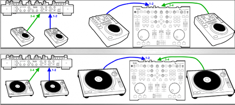

voila le schéma:
Posted Wed 14 Jan 09 @ 3:42 pm
ok merci :) mais je n'ai pas ca ds mon book rmx certainement une version diff ;) encore merci
Posted Wed 14 Jan 09 @ 4:17 pm
pour plus d'info ->ici<-
Posted Wed 14 Jan 09 @ 4:19 pm
donc resumons: il ne faut pas utiliser le boitier qui est fourni avec les time code, (il sert pour une table de mix conventionelle ) je branche les platines comme si c'etait des vinyls nomaux a la rmx je configure vdj pour les tc et ok ! idem avec des lect cd ?
