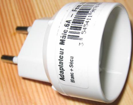

bonjours ton problème beaucoup de monde la , c'est un retour de masse par l'alimentation du pc , il faut mettre un adaptateur sans terre a l'alimentation

bonjour,
une adaptateur comme suis là

Salut.
J'ai fait mes tests et c est vraiement un retour de masse par l'alimentation du pc . Donc j'ai isolé le tout et le problème est réglé.
