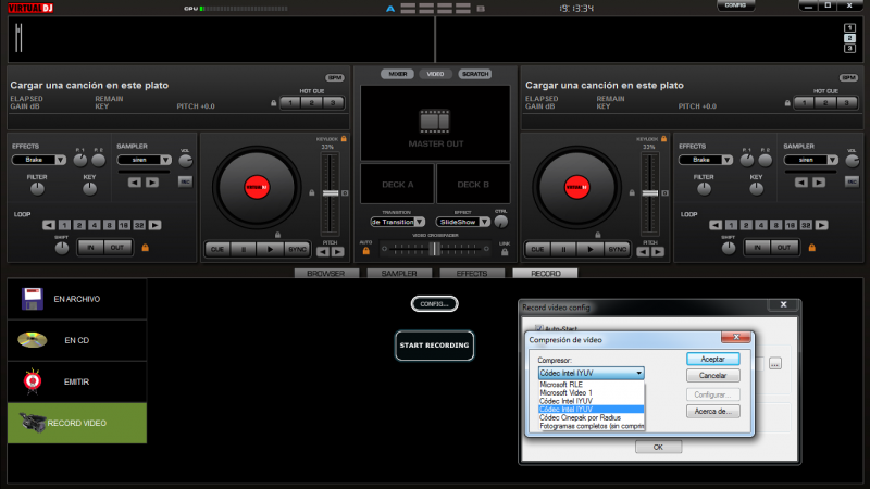

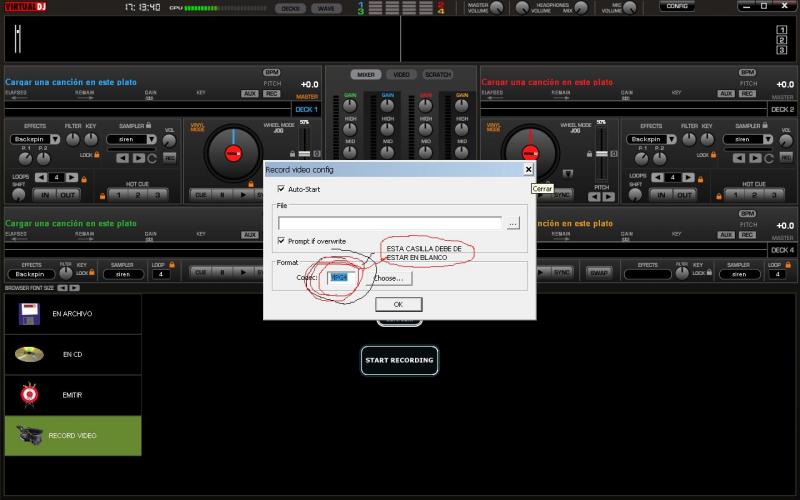

Tiene q estar asi
Posted Tue 31 Jan 12 @ 4:20 pm

hola pues ami si me graba dejando la casilla de codec en blanco pero no me queda sincronizado con el audio quería hacer un vídeo de una canción y aparente quedaba bien el sonido de la canción duraba lo mismo que el video mientras estaba grabando pero cuando iba a mirar el video grabado se acababa primero el sonido de la canción y luego quedaba el video solo. alguien sabe como puedo solucionar este inconveniente?

Usa esta guia para que puedas configuar la grabacion de Video.
http://es.virtualdj.com/wiki/Recording%20Video%20HowTo.html

quimisdj wrote :
Tiene q estar asi
Tiene q estar asi
Posted Wed 04 Sep 13 @ 5:13 pm
quimisdj wrote :
Tiene q estar asi
Tiene q estar asi
Posted Wed 04 Sep 13 @ 5:17 pm
