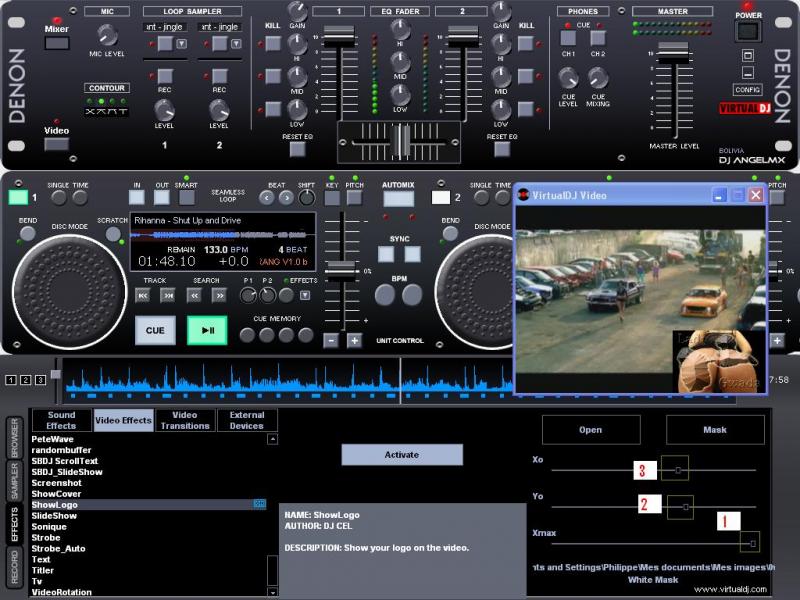

super
merci ça fonctionne mais impossible de le positionner en bas à droite
Posted Mon 15 Dec 08 @ 6:42 pm
il faut glisser les curseures sur la droite
ox
yo
xmax
ox
yo
xmax

Mdr le logo ! ^^
Posted Tue 16 Dec 08 @ 2:09 pm
SIOCNARF wrote :
Mdr le logo ! ^^
ho lala tu a une bonne vision c'est le seul que j'avais
Posted Tue 16 Dec 08 @ 2:13 pm
Mouais c'est cqu'on dit !... ^^
Posted Tue 16 Dec 08 @ 2:28 pm
