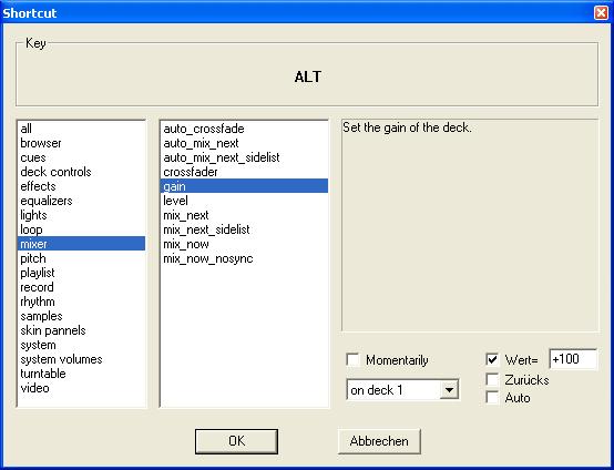

wollt mal fragen ob mir jemand sagen kann wie ich die einstellungen machen und nen schortcut anlege für
den gain regler.

Keyboard Shortcuts > Hinzufügen > Mixer > Gain
Deck und Wert nach belieben...

Naja, das wollte ich auch schon schreiben bis ich es selbst ausprobiert habe.
Aber er will wahrscheinlich mittles Tastendruck justieren.
Ich habe es mit Werten von 1-10 probiert und er macht immer einen kill daraus und komme ebenfalls mit Taste nicht mehr zurück.
Also mach ich was verkehrt, aber was?
Grüße Haui
Grüße Haui
Posted Mon 15 Dec 08 @ 5:57 am
Du mußt immer eine + und eine - Taste programmieren. Und der Wert von 100 entspricht ca 0,6 dB, also nicht so kleine Zahlen.
Habe zB. STRG+Pfeil Hoch Für +Gain Deck A...usw
Posted Mon 15 Dec 08 @ 6:04 am
Super, dann klappts auch mit der Nachbarinn ;-)
Cool, Danke

genau so habe ich es acuh gemacht und es ging nicht.
werde es jetzt so machen wie es dj avaco beschrieben hat.
also bis gleich.
gruss azze
danke danke danke es geht!!!!!!!!!!!!!!!

habe hier auch mal eine frage zu. Würde mir gern für den VDJ 2 Shortcuts auf die Tastatur legen wo ich den Gain für den Track den ich als nächste im Deck habe einstellen kann. Sprich das ich den Gainregler rauf und runter machen kann per tastatur. HAb mich hier schon versucht nur irgentwie ohne wirklich brauchbare Ergebnis ^^. Wäre sehr dankbar für jede hilfe. Dacht mir setz mich einfach mal hier mit reihn da es hier ja fast ums gleiche Thema geht, bevor ich jetzt Extra einen neuen Thread eröffne

Du mußt zuvor suchen ob Du nicht schon Gain mit Tasten belegt hast, ich würde suchen und löschen.
also Config -> Keyboard/shortcuts -> Hinzufügen -> Mixer/Gain markieren.
- Deine gewünschte "+" Taste drücken
- Wert Häkchen setzen
- im Feld daneben z.B. +100 eintragen
- "on default deck" z.B. durch "on deck1" ersetzen
Das gleiche Spiel nochmals allerdings mit Deiner Minustaste für Deck1 aber bei Wert -100 eintragen.
Dann nochmals die ganze Sache für deck 2 und Du bist fertig.
Bzgl. den Wert mußt Du halt schauen was für Dich am Besten paßt!

Danke für die schnelle hilfe =) jetzt kann ich wenigstens das meiste via Tastatur steuern und meinen Crossfader schööööööööööööööön mit der Maus steuern =D
