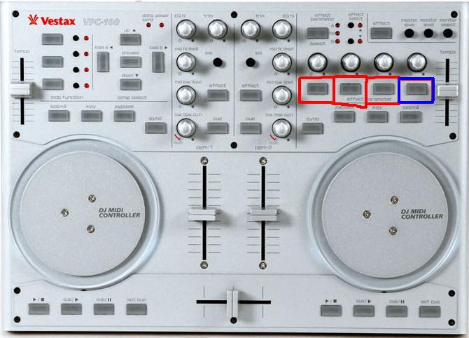

Sorry, vielleich habe ich zuwenig reingeschrieben.
Das kenn ich schon von der NTC.
Mir geht es darum dem lieben MIDI Ding mitzuteilen das Tasten mit einer bestimmten Funktion belegt werden.
Z.B. im angehängten Bild sind Standard mäßig alle Funktionen so \"belegt\" wie abgebildet.
Ausnahme sind z.B. die roten (voll gerade), bei denen ist gar nichts hinterlegt.
Darum wäre es eben schön z.B. dem ganz linken roten, den Backspinn zu verpassen, dem nächsten cut usw.
Auch evtl, mir eine Taste auszusuchen mit der ich wie bei der NTC bei zweimaligen drücken der stop/pause Taste wieder \"ganz\" am Anfang des Tracks bin.
Geht nämlich bis dato hier nicht!

Posted Thu 11 Dec 08 @ 2:53 pm

Ha,
ich habe den Ersteller des VDJ-Mappers genervt.
Er hat mir freundlicherweise auf die Sprünge geholfen.
Dadurch habe ich verstanden, wo ich beim Braenzu falsch abgebogen bin.
- Den VCI-100 Mapper von VDJ bzw. bagpuss (netter Bursche) kann man nicht verändern.
Er hat einen "Beginner" Mapper erstellt, indem eigentlich alle Funktionen gemäß VCI-100 zur Verfügung stehen.
Was ja auch stimmt.
- Wer also so wie ich das Ganze ein bißchen ummodeln will, muß den unter Fernsteuerung aktivierten VCI-Mapper deaktivieren.
- Danach den links oben stehenden "General Midi! aktivieren und im Anschluß über Einstellungen einsteigen.
- Dann unter Hinzufügen die einzelnen "Befehle" abarbeiten.
Auch wenn Braenzu, meinte es ist ganz einfach, für den Anfang ganz schön tricky.
Man beginnt nämlich bei Null.
Es gibt zwar anscheinend sowas wie eine Lernfunktion, habe aber leider noch nicht kapiert wie das funktioniert.
Hat evtl. schon einer einen eigengeschriebenen den ich bekommen könnte und darauf aufsetze?
Danke ersteinmal!
Haui
