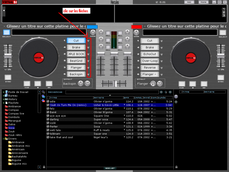

Avec la skin RMX: http://www.virtualdj.com/addons/4554/Hercules_RMX___Steel.html
A coté de chaque bouton (1 2 3 etc) vous avez un autre petit bouton qui permet de choisir l'action.

C'est bon !!! merci à tous pour l'info
