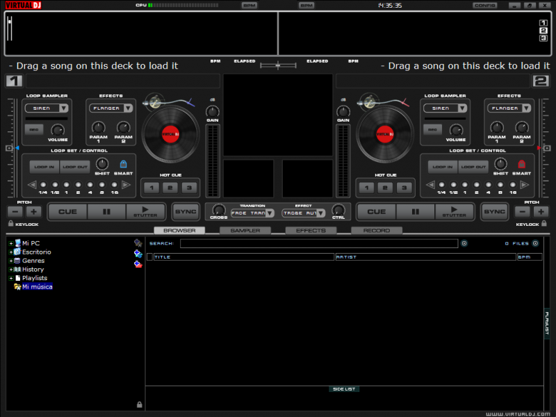

Yo tengo el mismo prroblema pero en configiracion de video solo me aparece la de windows y no la de tv output,no puedo ver los videos, solo puedo ver la pantalla completa dela piel de virtualdj,yo solo quiero ver el video y no se como hacerle ya intente todo pero no puedo no se si me falla la configuracion en mi pc, no se como hacerle si alguien me puede ayudar lo agradeceria mucho gracias

Si si se ve la segunda pantella pero yo solo quiero que se vean los videos, solo se puede ver la pantalla completa de Virtuldj, yo solo quiero ver los videos no esa pantalla. que pongo a continuacion.

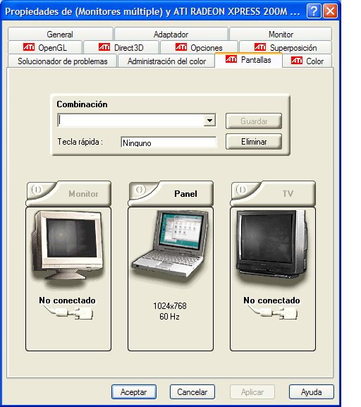

Y si es que en las dos pantallas tienes la misma imagen.......es que en la configuracion de la targeta esta puesto clonacion......y tiene que ser pantallas independientes..........tienes que buscarlo en la configuracion de la targeta...

Me podrias decir cuales son los pasos para eso por favor gracias., ya lo intente pero yo no puedo. Solo quiero que en mi pantalla de tv se vean los videos y en la pantalla de mi pc se veo lo del sofwer de virtuldj

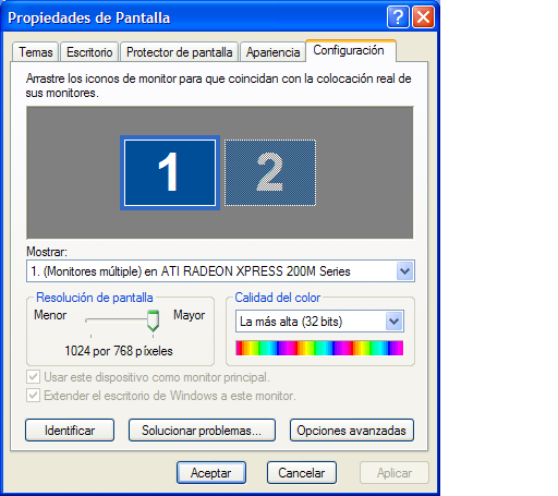

Aln, con todo respeto, lee mas, aqui en los foros ay mucha informacion, solo es cuestion de tomarse el tiempo y leer un poquito.
mira, conecta la pantaya a tu lap pc o lo que sea, en propiedades de pantalla te deben de aparecer los 2 monitores, a que acabas de conectar dale clic y le das en una opcion que dice, tramsferir escritorio a este monito, despues abres VDJ y en la pestaƱa de video te de salir la pantalla que acabas de conectar, si no te funciona con esto puede que tengas algun problema con tu lap o pc que no te reconoce los monitores, saludos y espero q esto solucione tu problema :-)
