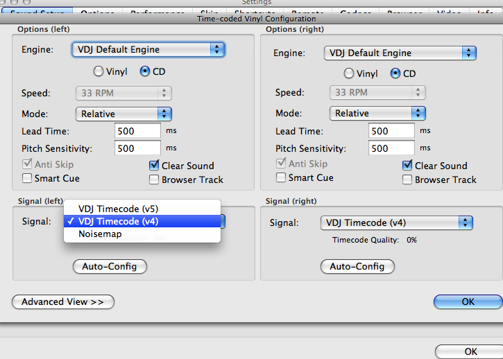

sorry das ich nochmal fragen muss, aber wo finde ich die noismap, wenn ich bei mir in die Timecodeconfig gehe, gibt es leider so etwas nicht:-(, ich glaub ich bin blind!!
Unter timcodeconfig bei den \"versionen\":
Posted Wed 03 Dec 08 @ 5:30 am
Bei Numark erst ab Version 5.2.1 !!
