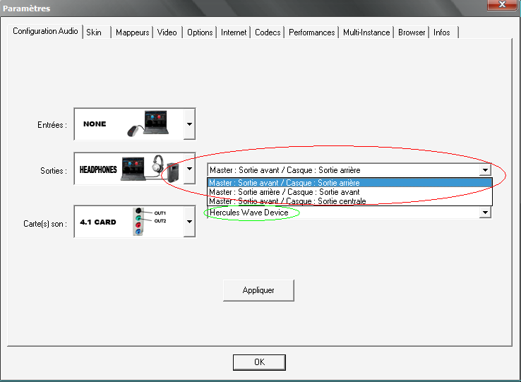

tes drivers sont ils a jours ???
Posted Thu 04 Jun 09 @ 5:23 pm
Je serai TOI, je désinstallerai la 5.1, un p'ti coup de nettoyage base de registre avec Ccleaner, redémarrage, maj PC, redémarrage, réinstal de la 5.1 en gardant la realteck désactivée !
Posted Fri 05 Jun 09 @ 12:42 am
et tu sur d\'avoir brancher correctement le casque sur la bonne sortie ?
a tu configuré vdj correctement (regarde sur mon blog) surtout les menu du bas ?
ta carte son et elle bien en 5.1 ?
regarde ceci :
regarde ceci :
