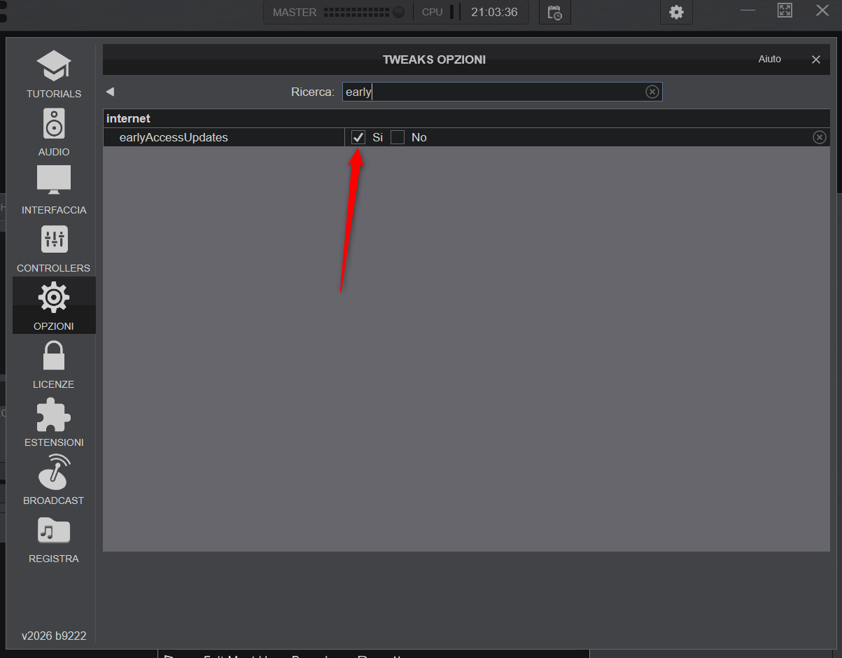

è un problema noto e risolto nell'ultimo aggiornamento early access.
Abilitare lo scarico dell'early access nelle opzioni di Virtualdj
