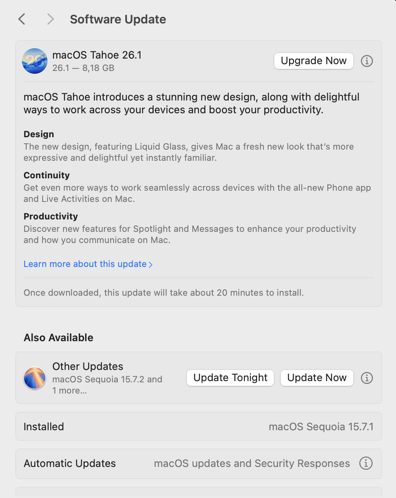

Na verdade, a atualização de sistema operacional do Macbook não é automática. As atualizações de manutenção são baixadas e instaladas automaticamente, mas no caso de um novo MacOS o sistema baixa a atualização do sistema operacional mas fica a opção do usuário para instalar. Tenho um M1 aqui com 3 hardwares Pioneer pendurados nele (SP1, DJM-900 e CDJ-2000NXS) e estou por enquanto operando feliz no Sequoia.
No caso é sempre bom antes de instalar um novo MacOS criar um ponto de restauração num pen drive para caso de problemas, poder voltar ao sistema operacional antigo.
Então fique atento, pois em viradas de sistema operacional MacOS a Pioneer/Alpha Teta sempre demora uns seis meses pra dar ok para todos os seus hardwares. É algo comum, não se trata de problemas na Pioneer/Alpha Teta pois pra poder se antecipar e confirmar a compatibilidade dos seus produtos no mesmo dia de disponibilidade do sistema operacional eles precisariam ter acesso ao MacOS bem antes do lançamento e creio que isso não acontece pra nenhum fabricante. Ainda, para fornecedores de software parece que essa compatibilidade é mais rápida pois os apps da AppStore precisam se manter compatíveis. Essa demora entre o lançamento e a confirmação de compatibilidade de hardware acontece há anos, pode acreditar que sempre tenho essa dificuldade pra novos MacOS e fico acompanhando a pagina da Pioneer mensalmente no mesmo link que divulguei no post anterior, pra poder saber se meus hardwares se manterão compatíveis.

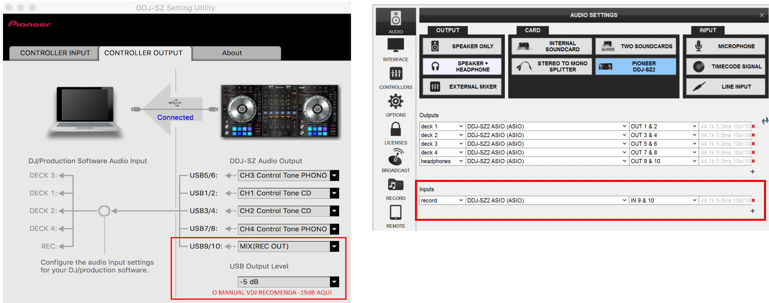

Se você opera há anos seu DDJ-SZ2 possvelmente já deve ter verificado se a configuração de record do VirtualDJ está correta, puxando áudio do input 9&10 da SZ2, e na configuração Pioneer se o nível -19dB do canal 9&10 utilizado pra gravação está nos conformes, e verificado também se ele está mesmo conectado ao MIX (REC OUT) da controladora pois pode ter ocorrido alguma desconfiguração normal durante qualquer operação, vou considerar isso como realizado.
Com as configurações corretas, talvez você precise esperar a diretriz Pioneer sobre compatibilidade, mas para não precisar fazer downgrade para o Sequoia, como alternativa você pode usar uma outra configuração de record loopback - fazendo um roteamento via cabo físico 2 RCA-P2 stereo, ou via cabo virtual usando BlackHole - puxando o áudio do master2 e conectando no mic input do mac, e configurar o VirtualDJ para usar o Mic Input do Mac ao invés do input da DDJ.
