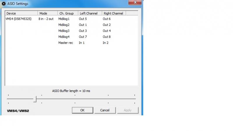

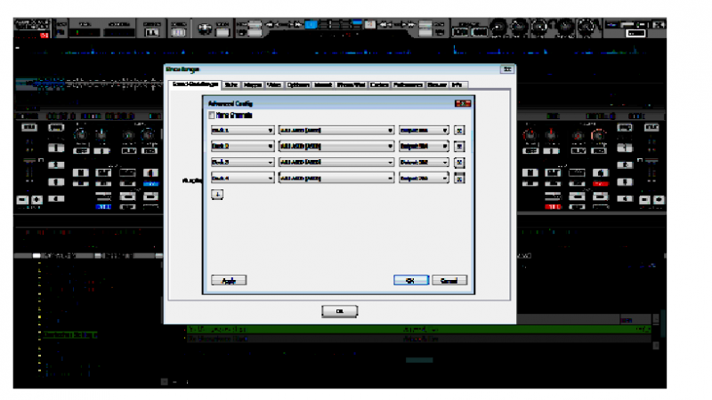

Sorry dass es so lange gedauert hat ich bin kein computerfreak. Musste erst schauen wie ein Screenshot geht :D
Danke für deine Antwort ich hoffe du kannst mir helfen. Grüße Emigrate!

Ich kann auf oberen Bild nix erkennen, sonst hätte ich was dazu geschrieben. Richtige Soundconfig ist aber in einnigen Threads der VMS schon mehrfach gepostet!

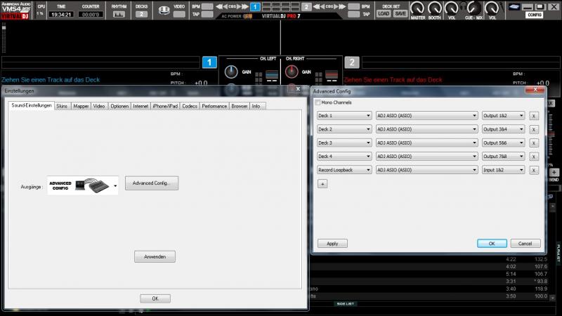

Try this... :-)

sonst nicht single output sondern external mixer

jup...so einstellen wie franky gepostet hat...also die advanced config auswählen, und deine decks passend zu seinem skin/ deckfolge routen

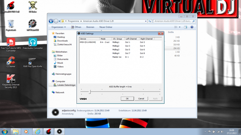

Nach Neuinstallation habe ich folgendes; Driver 1.2
Habe die Schiebeschalter auf USB!Die Advanced Config eingestellt (DJFrankyP) Console vorne out8! Meine Asio Settings zeigen was völlig anderes:
VMS4 (011436344) 4in - 4out Midlog2 out1 - out2
Midlog2 rec in1 - in2
Midlog3 out3 - out4
Midlog3 rec in3 - in4
Werden doch unter(Pogramme) American Audio Asio Driver 1.20 adjasioconfig eingestellt!
müßte doch eigentlich 8in - 2out und Midlog 1-4 anzeigen

OK habe jetzt gleiche Einstellungen wie Franky Player laufe zwar habe aber keinen Ton!!! Mit der VMS4 (011436344) 4in - 4out Midlog2 out1 - out2
Midlog3 out3 - out4
laufen Midlog 2+3 mit Ton! Langsam werde ich Irre!

ne ne... die 8out Einstellung ist richtig... 4 out wäre für timecode...;-)
