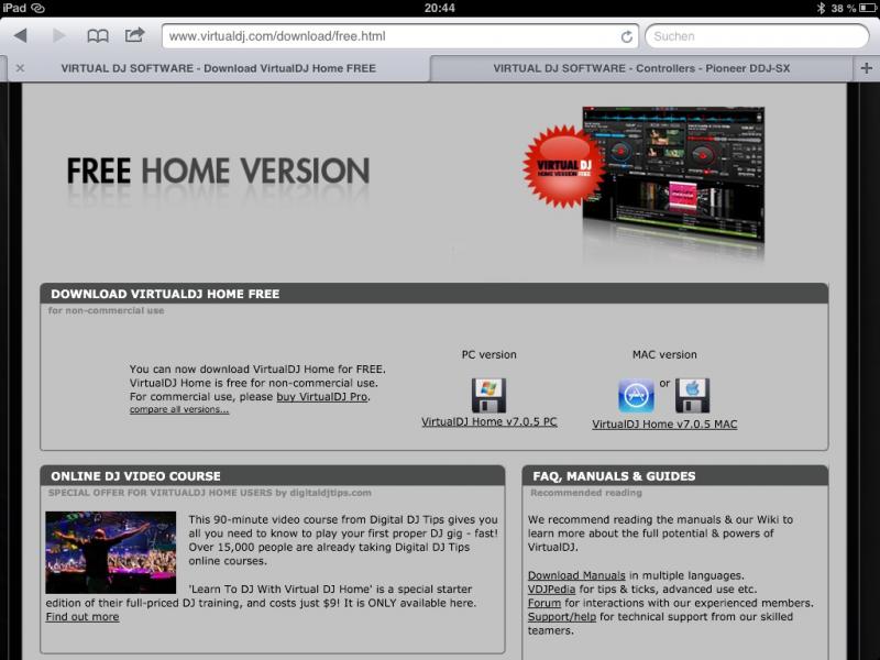

Hallo
Zur Zeit steht Virtualdj Home Free 7.05 zum Download bereit.
Somit ist es Dir unmöglich, eine 7.3 Home Free zu Laden...
Posted Thu 15 Nov 12 @ 1:45 pm

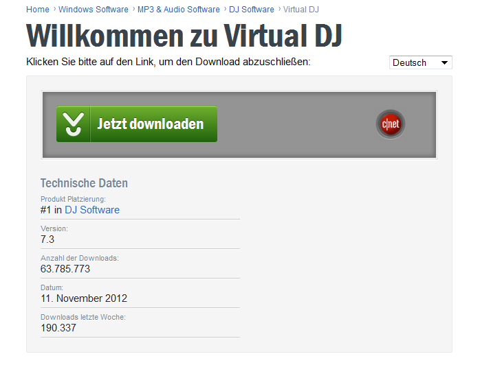

Ich hab gestern direkt hier über die Seite eine Version runtergeladen . Die heisst 7.3 Home Free , steht auch jedes mal in dem Ladebildschirm drinne wenn das Programm hochfährt .
Posted Thu 15 Nov 12 @ 1:54 pm
Dachte ich zuerst auch aber wenn man auf den Link klickt, kommt dieses Screen:
Posted Thu 15 Nov 12 @ 1:57 pm
Genau . Hab grade auch nochmal nachgeschaut und ich wurde auch auf genau die Seite weitergeleited .
Posted Thu 15 Nov 12 @ 1:59 pm
A dann ist's ein kleiner Bug auf unserer Seite :)
Edit: man hat unsere Seite noch nicht upgedatet weil iTunes noch die alte Version bereit stellt.
Posted Thu 15 Nov 12 @ 2:09 pm
