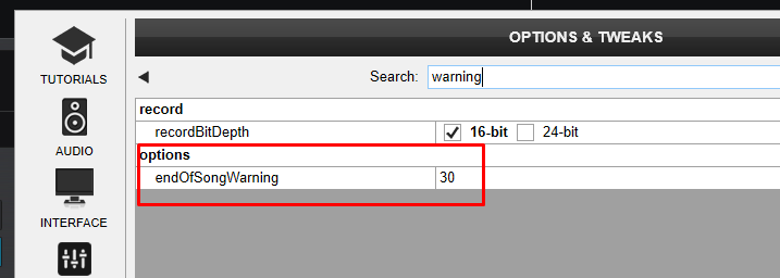

Welchen (Standard) Skin muss ich verwenden um die Waveform o.ä. bei einer vorher eingestellten Zeit blinken zu lassen?
In den Einstellungen habe ich schon 30sec eingestellt, angezeigt wird aber nichts.

Die Waveform kann sowieso nicht blinken. Wenn, dann sind es die Platter oder auch irgendwas an deinem Controller.

Skin-Technisch:
Ob und was blinkt ist abhängig vom verwendeten Skin.

Die Waveform-Übersicht z.B. oder die verbleibende Zeit wären praktisch.

Bei mir blinkt dieser Ring. Auch beim Standard Skin.

genau ... der Spinning Ring blinkt beim Default Skin bei der eingestellten Zeit in den Setting. ( Pro Skin)

Du kannst auch einen Custom Button mappen und dieser blinkt dann! Mapping Befehl: blink_play
