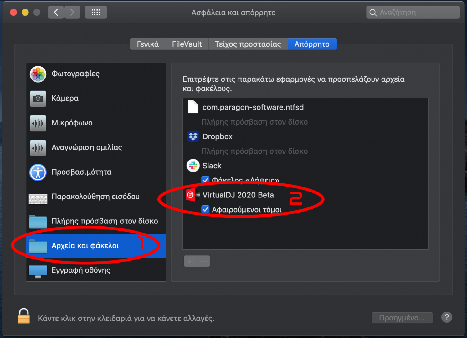

Πρέπει να δώσεις πρόσβαση στο VirtualDJ να μπορεί να διαβάσει/γράψει αυτό το αρχείο από την εφαρμογή "Ασφάλεια και απόρρητο" του MAC OS
Αφού ανοίξεις τις ρυθμίσεις ασφαλείας, κάνεις κλικ εκεί που λέει Αρχεία και φάκελοι
Στη συνέχεια ελέγχεις οτι δεξιά υπάρχει το VirtualDJ και οτι έχει ένα check ενεργοποιημένο όπως στην εικόνα.
Αν χρειάζεται να δώσεις πρόσβαση (δεν έχει check) και δεν ξέρεις πως να το κάνεις, εν τάχυ κάνεις κλικ στην κλειδαριά κάτω αριστερά, βάζεις τον κωδικό του MAC και μετά κάνεις κλικ στο check. Στο τέλος πατάς πάλι την κλειδαριά.

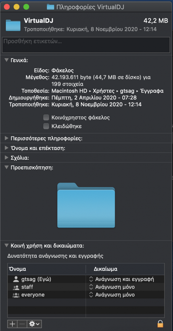

ΑΝ το VirtualDJ υπάρχει και έχει ήδη check, τότε πρέπει να ελέγξεις τα δικαιώματα του φακέλου Documents/VirtualDJ
Αυτό γίνεται κάνοντας δεξί κλικ (tap με τα δύο δάχτυλα) πάνω στο φάκελο VirtualDJ στον Finder και επιλέγοντας "Πληροφορίες"
Στο παράθυρο που θα εμφανιστεί τέρμα κάτω θα γράφει "Κοινή χρήση και δικαιώματα"
Κάνε κλικ στο βελάκι να επεκταθεί το panel και κοίτα αν ο τρέχων χρήστης του MAC είναι στην λίστα και αν έχει δικαιώματα "Ανάγνωσης και εγγραφής"
Στην εικόνα που σου δίνω μπορείς να δεις τέρμα κάτω οτι ο χρήστης "gtsag (Εγώ)" έχει πλήρη πρόσβαση (ανάγνωση και εγγραφή) στο φάκελο.

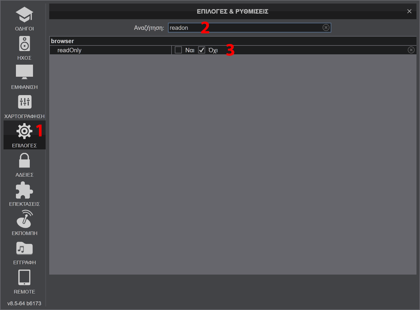

Αν ΚΑΙ αυτό είναι σωστό, τότε άνοιξε το VirtualDJ, άνοιξε τις ρυθμίσεις, και ψάξει για την επιλογή readOnly. Σιγουρέψου οτι είναι NO (όχι)

Ανοίγεις τις ρυθμίσεις
Πατάς "Επιλογές"
Κάνεις κλικ πάνω στο παράθυρο που έχει την αναζήτηση
Γράφεις την ρύθμιση που θέλεις να βρεις π.χ. readonly
Και απο κάτω σου εμφανίζει τα αποτελέσματα.
Τέλος, αλλάζεις τη ρύθμιση.
