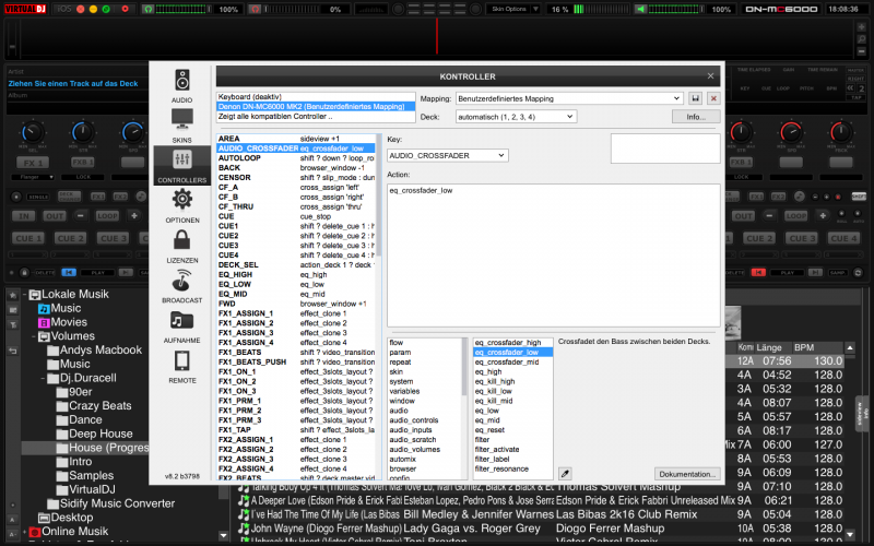

Hallo,
ich habe mal ne Frage. Ich möchte gerne den Crossfader als Bassfader benutzten. Ich habe ein Denon MC600MK2. Wenn ich im Mapping die Einstellung ändere, dann funktioniert der komplette Crossfader nicht mehr. Habt Ihr eine Lösung für mich?

Hi Andreas,
welche Action hast Du denn draufgemappt?

Hallo,
ich hab das Denon Mapping drauf.
Die Version ist Virtual Dj 8.
Ich wähle den Crossfader aus und stelle Ihn dann auf eq_crossfader_low. Kann dann aber den Crossfader über mein Controller nicht mehr steuern.

Ja logisch, oder?
Mapp die action mal auf den SHIFT_AUDIO_CROSSFADER:
SHIFT_AUDIO_CROSSFADER : eq_crossfader_low

ok danke..
kannst du mir kurz erklären, wie ich das mache? bekomme das nicht wirklich hin :-)

- Ruf in Deinem Mapping den key SHIFT_AUDIO_CROSFADER auf
- trage dann in action eq_crossfader_low ein
....Spass haben ;o)
Du musst dann natürlich shift drücken und dann den cf bedienen; ohne shift hast Du den CF wie gehabt.
Sicherheitshalber vorher in den Settings kontrollieren, ob der cf deaktiviert ist.
....Spass haben ;o)

ich hab das jetzt so eingestellt und der Crossfader bewegt sich wieder, allerdings ändert sich am Bass nichts

Wie gesagt shift drücken(gedrückt halten) und dann denn cf bedienen: Einstellung sieht so ok aus...

das mache ich... wenn ich am controller shift drücke (halte) bewegt sich der crossfader nicht. wenn ich an der Tastatur shift drücke (halte) bewegt sich der crossfader aber es gibt keinen Unterschied vom Bass
