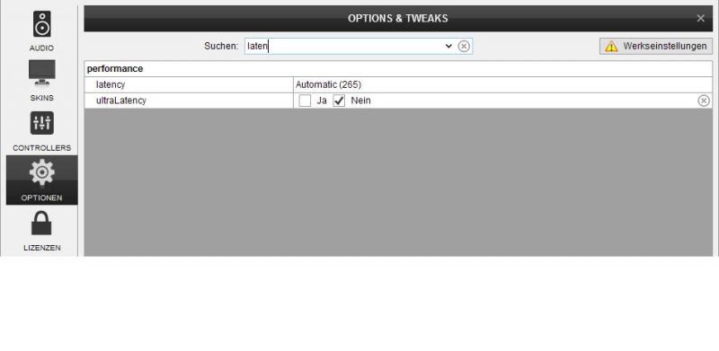

Hast du eventuell noch die Ultralatenz in VDJ 8.2 unter Optionen an ? Wenn ja dann mal ausschalten,dann sollte es besser sein,nachschauen kannst du wenn du Laten in die Suchleiste dort eingibst dann wird Dir alles was mit der Latenz zu tun hat angezeigt?

Danke für die Antworten,
Ultralatency ist ausgeschaltet, Latenz auf Automatikwert (480). Die Werte hatte ich auch schon reduziert, leider ohne Ergebnis. Die Optimierung des Rechners für Audio habe ich noch einmal überprüft und auch das Update auf b3752 durchgeführt.
