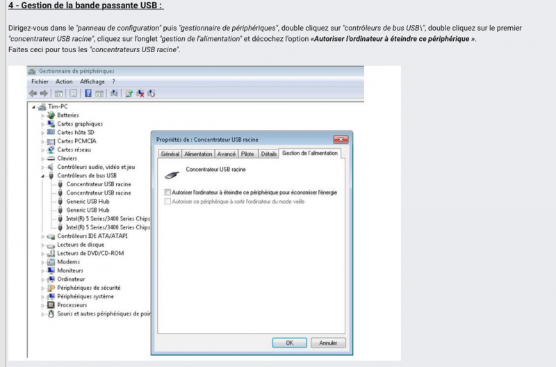

Bonjour,
Regarde par ici, c'est pour W7 mais c'est la même chose pour W8/W10 :
http://fr.virtualdj.com/user/cantalien/blogs/4596/Optimisation_de_Windows_7_pour_le_Djing_ou_la_MAO.html
