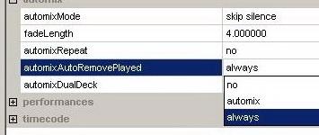

RobRoy wrote :
Wenn bei "automixAutoRemovePlayed" yes eingestellt ist . . . . .
Meine Einstellungen:
"Yes" gibt's bei mir nicht.
Posted Fri 11 Jul 14 @ 4:28 am
