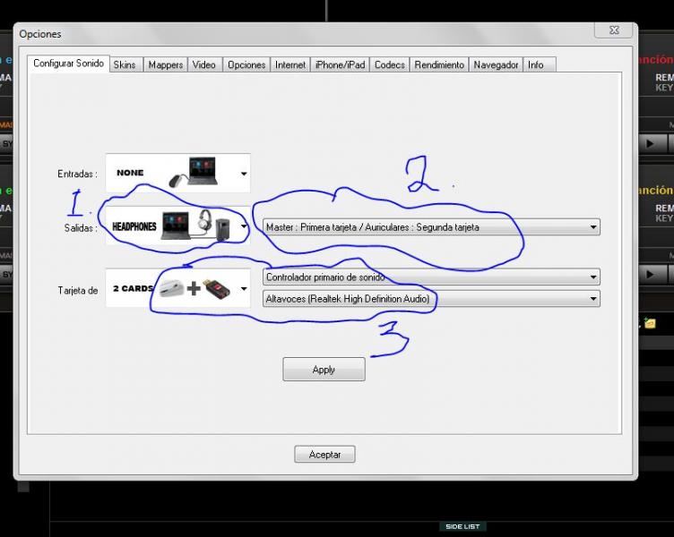

Hola:
Si tienes los drives de audio corretamente instalados, entra a configuracion y en la pestaña de audio selecciona la que dice audifonos, luego abajo seleciona la opcion de 2 tarjetas (no se cunatas salidas de audio traera tu controlador) y pon en las opciones que te salen master primera tarjeta y auriculares segunda tarjeta, luego selecciona como primera tarjeta la de tu computadora (master) y como segunda la de tu controlador. Con eso deberia quedar si tu controlador solo cuenta con una salida stereo.

Esta opcion esta en las versiones limitadas para controladores sin tarjeta de sonido de ser asi le saldra dicha pantalla, si tu consola no tiene ningun tipo de coneccion para auriculares o parlantes te debes procurar una tarjeta 4.1, o en su defecto otra tarjeta con una salida estereo y usar la modalidad que te recomendo el companero de arriba

muchas gracias por sus recomendaciones. Ya que no encontre forma de que se escuchara directo de mi controlador ya consegui una tarjeta de audio usb 5.1 y ya pude gracias a las configuraciones bien explicadas muchas gracias por su ayuda,,, saludos d-_-b

mira carnal la solucion es muy sencilla y nada del otro mundo, aver si me puedo explicar bien ,
lo primero es en la barra de tareas en el icono del audio le das clic derecho, si usas win 7 te saldra una opcion ke dice " Dispocitivos de reproduccion" le das clic y te abre una ventana con las tarjetas de audio ke tiene tu ekipo ahi debe aparecer tu consola cojmo controlador analogico lo habilitas y es todo, abres tu virtual y en la imagen ke te deja el bro de arriba ya te aparecen las dos trajetas de audio la de tu makiina y la consola... espero te sea de ayuda.
