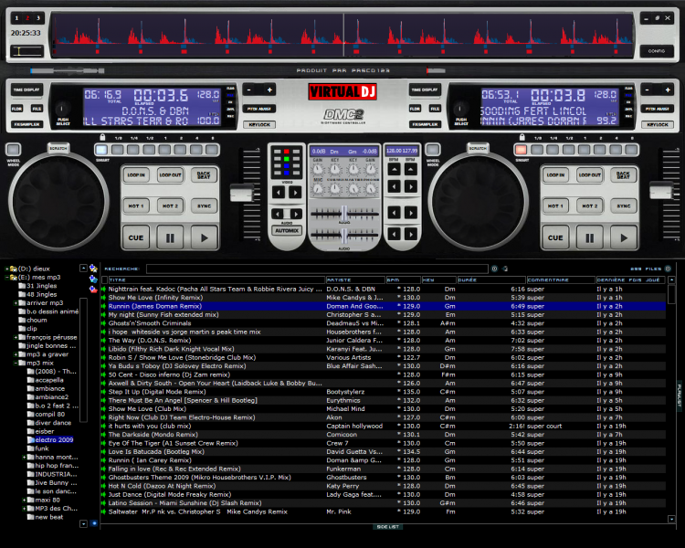

Alors,
Etant possesseur d'une DMC2, cette skin m'intéresse évidemment. :)
Elle est belle mais j'ai deux ou trois reproches à faire :
- J'aime pas du tout le fond bleu sur la waveform, j'aime autant un fond noir normal
- Effectivement le slider dont parle Jérem est moche
- Idem pour le logo
En fait, je voudrais qu'il n'y ait que le controlleur qui soit une DMC2, j'aimerais vraiment que tout ce qui est autour reste classique, sans ressembler à la DMC2...
Mais dans l'ensemble, c'est une belle skin. :)

Enfin une Skin pour le Dmc2 :)) Merci Pasco
Je la trouve plaisante et bien realisé ,
comme dit plus haut le fond de la Waveform n'est pas top
et l'éclairage des boutons Loops et un peu faible

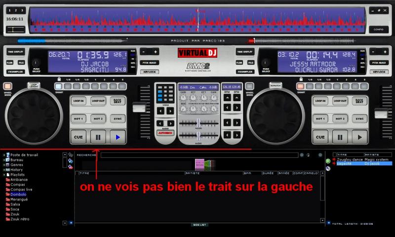

petit constatation
1 le point de repaire cue dans le Rhythm n'est pas centré
2 le jogwell n'est pas assez éclairé on ne vois pas les trous
3 en appuyant sur play le bouton ne s'enfonce pas
4 pas de bouton pitch pour revenir a 0
le trait en rouge j'ai noté dans l'image
Posted Mon 19 Jan 09 @ 3:02 pm
merci des commentaires, je vais prendre bonne note, mais la version 1.1 est deja sur le site avec quelques modifications.
Lukymat, je N'ai aucuns problemes, tu peux t'en servir
pour le fond bleu, je le changerai sur la prochaine version, et je retravaillerai les boutons multiple
- je vais y voir. mais je crois l'avoir deja fait sur la 1.1
- je vais voir pour trouver mieux
- fait sur 1.1
oui, j'y avais pense, mais j'ai oublie
- fait sur 1.1
